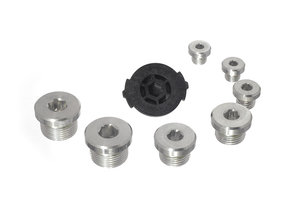

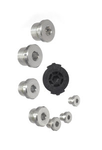

    Продаётся комплект пробок: передний, задний редуктор, Торсен и АКПП. Всего в комплекте 8 шт. Подозреваю, что в каждом агрегате их по 2))) И в каталоге указано поз.10 в узле в 2 шт

    Понятно, комплект куплен, значит на задний редуктор лишние купил 2 шт., пусть про запас будут.

    А вот и нет, в комплекте нет пробок на задний редуктор их надо брать отдельно, они не дорогие 120 руб. примерно. Сегодня решил заняться заменой масел в данных местах, загнал машину на яму, снял защиты и понял, что не так все просто, по крайней мере не так как на 4L. Осмотрел места раздатки и главной передачи. понял что под вечер этого делать нельзя, решил заменить сегодня только в заднем редукторе. Ребята из Авилона скинули моменты затяжки всех этих пробок, так вот на заднем редукторе они тянутся с моментом 35Нм, открутил то я их очень легко, залил масло по уровню, вошло 850 мл, не смотря на то что поддомкрачивал левую сторону, чтобы побольше стекло, а вот когда начал закручивать, что то очко жим жим тянуть этим моментом пробочки диаметром 10мм, пробки металлические, а редуктор то силуминовый, вообщем затянул 25Нм, прокатился вроде не течет, дальше буду смотреть и думать над затяжкой 35Нм. Вообще если у кого то есть Ельза скиньте TPI на замену данных масел, так как на раздатке пробка находится под крепежом коробки или опоры, что то вроде этого и чтобы слить масло надо это все снять и опять нужны моменты затяжки всех болтов которые будут откручиваться, я уже думал может отсосать шприцом, так как пробка уровня в доступе, но хочется понять и сделать все по правильному, а то уже с пробками заднего редуктора какой то гемор, я так не люблю, заранее буду благодарен, потом отпишу как все прошло.

    Я только не понимаю тогда, зачем в наборе 8 пробок, если ещё надо 2 докупить?!? 4 узла по 2 пробки....их в каких то узлах по 3 шт?

    Пробки в заднем редукторе с медными шайбами, таких нет в общем наборе, я его тоже купил, сначала думал, что они останутся прозапас, ан нет.

    В схеме по коробке есть еще места где стоят пробки, там и получается 8 штук, а редуктор отдельно идет.
