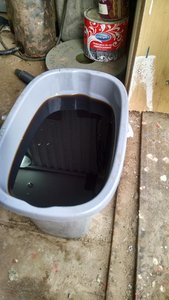

    Много споров, по поводу сколько залить масла дам и я цифры для статистики, коробка LKS слил 5.9, назад влезло 5.5л выставляя контрольный уровень влезло ещё 0.9л и того 6.4л... Пробег 60т и масло довольно темноватое.
