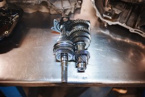

    Сравниваем хер с пальцем МКПП и АКПП и их рабочие температуры! 5hp19 zf самая капризная акпп и это знают практически все кто катается на немцах. Часто можно увидеть с такими проблемами бмв на этой же акпп. Про это никто и не спорит. На вкус и цвет товарища нет ! Менять не менять это дело каждого и каждый поступает так как ему вздумается. Если ты такой начитанный всякими литературами меняй хоть каждый день кто не дает то? Я для себя принял решение не лезть в коробас, другой решит для себя менять. Мы же тут никого не подталкиваем к своим решениям! И скажи что в аудюшной или бмв мкпп может износиться если не сменить масло, просто интересно услышать от человека прочитавшего самообучение по группе VAG!

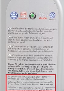

    "Ресурс" масла в механике,написан на канистре,как данное масло может быть использовано(не в закрытой таре) десять и более лет-вопрос к немцам.

    Ну здесь вопрос скорее к законодательству разных стран,чем реальной потере своих свойств маслами.
    Вот что пишут на oil-club.
    Да я тоже так думаю. Когда я искал данные про масло ARECA (Франция), нашел на их сайте вот такой -Вопрос - ответ :Скажите, пожалуйста, какой срок годности масел ARECA?
    Производитель масел ARECA (Durand Production) не устанавливает срок годности для своей продукции — не только масел, но и антифризов, охлаждающих и тормозных жидкостей, омывателей, смазок и др. В составе этих продуктов нет составляющих, которые теряют свои свойства при длительном хранении в герметичной упаковке. Максимум, что может произойти — это оседание части присадок на дне канистры (многие из них тяжелее масла), но легкое взбалтывание устранит этот эффект. Почему же тогда многие производители указывают срок годности своих масел? Ответ лежит в юридической плоскости, причем, в основном, в России. Действительно, взяв в руки канистру масла где-нибудь в Европе, Вы скорее всего не найдете никаких сроков годности на упаковке, разве что для каких-нибудь биоразлагаемых масел для двухтактной техники или цепных пил. В России же законодательство обязывает на упаковке, среди прочего, указывать срок хранения и срок годности продукта, если он предусмотрен производителем. Некоторые производители и импортеры предпочитают указать эти сроки, даже если они не предусмотрены производителем, чтобы не спорить лишний раз с контролирующими органами на эту тему. Кроме того, по российскому законодательству, если срок хранения или годности товара не установлен, то потребитель может предъявить претензии к его качеству в течение 10 лет! Так почему бы не ограничить этот срок искусственно, на всякий случай? P.S.Достаточно логично и правдоподобно
    Но дело не в этом.По любому надо понимать,что масло ежедневно подвергается работе и резким перепадам температур.Простояв ночь при минус тридцать,через час уже может зашкаливать за плюс сто и так несколько раз в сутки,плюс в нем все равно будут накапливаться продукты износа.
    Думаю замена раз в пять лет вполне логична.
