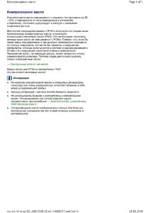

    масло в компрессоре и добавляемое при заправке после ремонта - это одно и тоже масло.
    хоть тема и не новая, но автору вопроса отвечу.
    если менять масло, то надо чистить всю систему
    Очистка контура хладагента
    Контур хладагента промыть хладагентом R134a → Глава (или продуть сжатым воздухом и азотом → Глава), если:
    – В контур хладагента проникла влага или грязь (например, после аварии)
    – Компрессорное масло тёмное и вязкое.
    – После замены компрессора в контуре хладагента находится слишком много компрессорного масла.
    – Компрессор необходимо заменить из-за „внутреннего“ повреждения (например, шумы или отсутствие функционирования).
    ИнструкцияПри продуве деталей сжатым воздухом и азотом обязательно откачать выходящую из деталей смесь газов, используя пригодную отсасывающую установку (вытяжная установка сервисного цеха).
    кому интересно, в файле объемы масла для А6(4В).
    нормальные специалисты перед заправкой достают из системы клапан (дроссель)
    и по его состоянию оценивает состояние компрессора.

    в файле "компрессор" подробное описание компрессора,
    включая фотку
