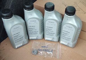

    В гидравлическую часть:
    G 055 529 A2 или вышеуказанный Ravenol.
    В механическую часть, я как не искал, не смог найти аналоги для оригинала (во всяком случае положительным опытом владельцы не спешат делиться). Необходимо ~3.8 л.
    Льют G 055 549 A2 или G 052 549 A2. Я себе G 055 549 A2 взял.
    Чем отличаются эти 2 вида масла - х.з. В теме по A6 по автомобилям с аналогичной коробкой пишут, что G 055 549 A2 помогает с паразитными подвываниями, в т.ч. в дифференциале. Подтвердить или опровергнуть данные заявления не могу, т.к. масло еще не менял.
    Еще рекомендуют поменять заливную пробку - WHT005623A.
