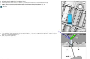

    еще раз спасибо за помощь... я так понял пластиковая трубка одним концом должна упираться в вертикальную трубу...
    а когда шприцом давишь масло оно не пытается обратно литься или под углом закачиваешь (не вертикально верх) ?
  20. Alex2
    Alex2 Участник форума
    4 май 2010
    305
    A4/В8 1.8Т 09
    не знаю куда трубка там упирается, но по Вашей картинке из elsa именно так,
    потери масла при закачке шприцом будут не значительны - я закачав 6 литров масла, потерял 150-200 грамм
