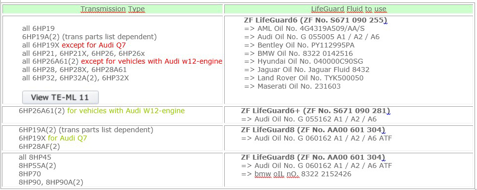

    2010 год это зеленка ZF LifeGuard 8

    120 тыс. - по рекомендации ZF как раз интервал замены ATF(при обычных условиях эксплуатации)
    Созвонись с ближайшим ОД ZF (ZF-сервис) и узнай как и что.. у них около 12 т.р. будет стоить вместе с запчастями и маслом.
    Можно у ОД Ауди, но осторожно. Много случаев, даже не связанных с АКПП, когда умышленно ломают машины, особенно в регионах. (правда хрен чего докажешь потом) у них замена будет стоить около 30 т.р.
    Можно и в спецсервисе по АКПП, только если знаешь, что грамотные специалисты, как минимум знают при какой температуре и как выставить уровень..)
    А если больше ~ 50 000 не собираешься ездить - забей..)) до 200 000 проездит.
    Зимой перед поездкой АКПП греть не забывай D+кнопка ручника или просто ногой подержать.. Удачи!
