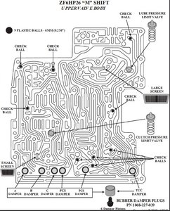

  16. pile619
    pile619 Живу я здесь
    12 июл 2006
    2.219
    Республика Крым
    A6Q/4F '05 BAT
    #1636 pile619, 14 окт 2013
    1068 227 039
    по поводу шариков - только такая картинка, правда у меня было 7 шариков. одного не досчитаешься- не паникуй.
      155,3 КБ
      258
