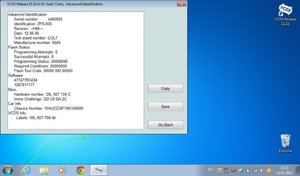

    Мой номер коробки см. файл во вложении, выше 4432890, следовательно было залито зеленое масло. После замены масла, коробка стала пинаться при переключениях вниз, что мне не нравится.
