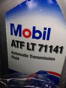

    А эта процедура необхадима? Какие последствия могут быть от неправильного использования, помоему краскуза заливается в 5НР19....У меня товарищь недавно тоже в 6НР19 красного Мобила ливанул, все норм.

    скажи мастеру, который будет делать, что нужно заменить частичным замещением, а не аппаратной заменой! он поймёт! LTшка допустима в 5\19! в наши нельзя!

    А что у LTшки вязкость другая, оно жиже или наоборот гуще , или в чём причина ?

    не подскажу! были прецеденты, когда ребята заливали! но сколько коробас отходил - не знаю! тут же всё от ресурса зависит! там много критериев у масла!

    А если я сам себе мастер!))) как мне это делать!? что еще за LT ???:shock:

    ATF LT
