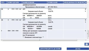

    внимательно изучаем табличку на АКПП и сверяем номерочки.. - смотрим, что залито производителем..
    все это было уже в этой теме!! читаем внимательно! :umnik:
    далее... коробка будет работать и на том и на том... ОДНАКО :umnik:
    Castrol Transmax Z - подходит взамен оригинального желтого масла (G 055 005 A2)
    Sheii 1375.4 - как альтернатива оригинальному, синему (G 055 162 A2)
    информация собрана мной лично ,методом проб и ошибок.., в ходе решения проблем со своей коробкой... переездив и обзвонив все сервисы по ремонту коробок 6HP-19

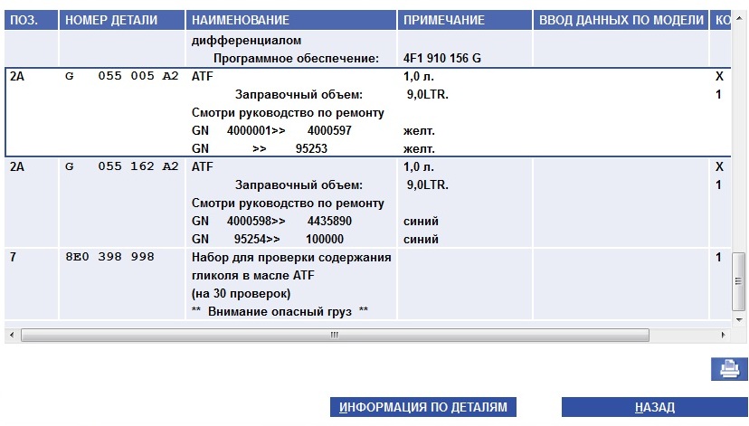

    1. Посмотри табличку на коробке.
    2. У тебя либо G 055 005 A2 либо более свежее G 055 162 A2, после заливки которого понадобится адаптация. Эти оба номера - оригинал.
    3. Альтернативные варианты обоим жидкостям - на этой же странице.

    2007 год - это скорее всего - G 055 162 A2, но для 100% уверенности лезьте под машину и переписывайте все с зеленой таблички на коробке, смотрите сами по таблице, или выкладывайте все номера сюда, ничего там сложного нет.
    если с коробкой все хорошо, то на Вашем бы месте я бы купил 7л. оригинала ( в настоящее время G 055 162 A2 можно купить по ~ 1400р.)
    и сделал частичную замену, с заменой фильтра, ну и прокладку поддона надо будет купить......

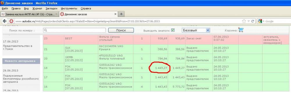

    вот, я покупал... ---->
    всем известная компания, я так думаю...
    впрочем можете залить Castrol Transmax Z и рассказать нам о поведении коробки..
