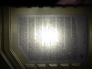

    Купил себе 6 литров масла (520р литр), оригинальный фильтр (2000р) и прокладку тоже оригинал (2000р). Буду скоро сам менять. Хватит ли 6 литров? Естественно плиту снимать не буду, откручу поддон и фильтр. Просто в магазин не было больше масла.
    Масло равенол, по допуску 1 в 1 совпадает. Я просто сам по етке свой вин смотрел. G060162A2.

    обрати внимание мелким шрифтом на твоей картинке cannot be used for G060162A2. перевести?

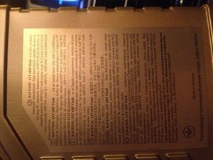

    Опа, спасибо! Я невнимально получается читал, так его что для G060162A2 наоборот нельзя юзать? :shock:
    Если что чек на месте, отдам назад.

    Паша, ты купил обычное желтое масло для АКПП.
    Вот вырезка из официального документа ZF:
    9 l transmission oil No. S671.090.255 (yellow)
    only these 4 MPL!!
    VW
    1071 040 010
    1071 040 022
    1071 040 014
    1071 040 044
    А теперь смотришь у себя на коробке - где табличка, какой именно номер
    Main Part List (вторая строка)
    Если совпадает с указанными выше - можешь лить,
    если не совпадает - для всех остальных только зеленое:
    9 l transmission oil No. S671.090.311 (green)
