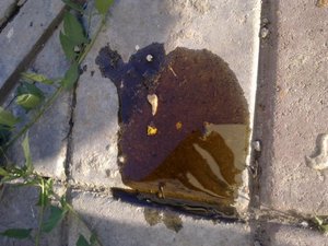

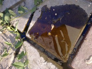

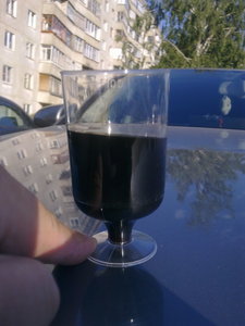

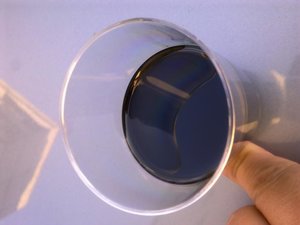

    Как и обещал выкладываю фото своего слитого б/у масла из АКПП. Для наглядности я его разлил на землю, чтобы увидеть лучше ее консистенцию. Так же выкладываю фото своего поддона с магнитами до мойки. Там видно что кол-во стружки совсем небольшое :cool:

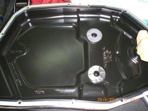

    а есть фото поддона ПОСЛЕ мойки ???????
    что б магниты были чистые

    Да есть. Вот оно:

    это в сервисе так вымыли?.. :shock:
    Толковые ребята.. все как новое...
    да, масло у меня абсолютно аналогично выглядит..
    (я сливал чуть-чуть, для "посмотреть") спасибо за фото
    чтож, буду признателен, за реквизиты сервиса..., надо тоже готовиться к замене.. :beer:

    #757 Pandas, 29 май 2012
    Ну да это они мыли его. Так как поддон металлический он не меняется а моется. (http://akpp-city.ru/index.php не реклама! )
    Кстати сейчас только заметил, что у меня на фото где грязный еще поддон, есть дополнительно два магнита прямоугольной формы, а где помыли поддон их нету уже. Ну и как бы место крепления для них нету такого, как для круглых. Кто знает как они там стоят и как крепятся и т.п. ?
