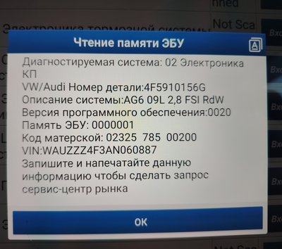

    И каким образом при 2010 году выпуска версия прошивки 020? Получается правильно, что льется желтая?

    Доброго времени суток. Подскажите прошивка под какое масло. Заранее благодарю. 2010 год 3.0 TFSI. WAUZZZ4F9AN069447
  13. АндрейР
    АндрейР Желаю чтобы все!
    19 апр 2004
    66.217
    A3\8P\2,0Т\Q
    Зелёное.

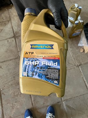

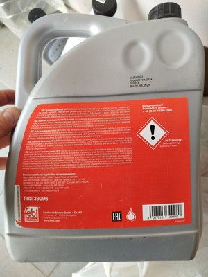

    Андрей благодарю за ответ. У меня получается прошивка под зелёное? Я купил Febi зелёное, а мне на СТО наращивают, что нужно лить желтое 6 НР Равинол и что только это мало подходит для этой АКПП. Чем я могу им доказать и аргументировать, что нужно лить зелёное?
  15. АндрейР
    19 апр 2004
    66.217
    A3\8P\2,0Т\Q
    Зелёное масло VAG ввёл в 2008 году, у вас машина 2010 года, т.е. с завода залито зеленое масло.

    Я им тоже это сказал но мне ответили, что когда меняли двигатель на контракт при этом отсоединяли от старого двигателя АКПП то вытекло около 4 литров масла и типо оно было жёлтое. Прошивку ПО нужно после замены делать?

    На этот 4F9910156A нет обновлений прошивки, значит 100% масло нужно заливать зелёное.
