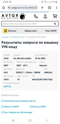

    Всем привет.
    Народ, подскажите пожалуйста, если знает кто, где в Санкт-Петербурге можно грамотно поменять масло в коробке с обновлением ПО.
    Сейчас залито жёлтое, хотелось бы перейти на зелёное.
    WAUZZZ4F17N017822.

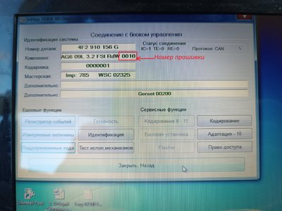

    Значить на двойную замену нужно будет около 10 литров масла. По прошивке не понял, у меня сейчас вроде "Geraet 00200", вы пишете доступно 0020, т.е. оно новее? Обновить не знаю как , у меня Чейнджер на 7 дисков не работал (диски не читает), я его снял и вместо него установил T-box...

    Да, около 9-10 литров, обычно меньше 9(лучше пусть останется, чем не хватит), нынешний номер вашей пришивки на картинке ниже, для обновления нужен ОДИС.

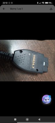

    Нужна будет программа ОДИС, понял. А вот с моим адаптером диагностики это можно будет сделать?
