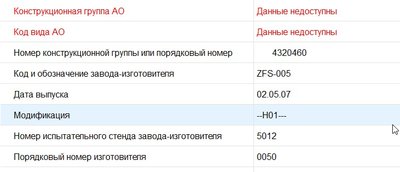

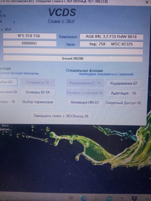

    А вот такая прошивка не под желтое масло случайно?
