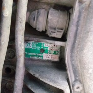

    Всем, привет!
    Стал счастливым обладателем AUDI A6C6 2008г декабрь (по VIN 2009г)
    Подскажите пожалуйста что лить в АКПП ( 6HP19)
  4. АндрейР
    АндрейР Желаю чтобы все!
    19 апр 2004
    66.215
    A3\8P\2,0Т\Q
    Зелёное.
  5. MKS777
    MKS777 Новичок
    12 мар 2021
    7
    Приморский край
    Андрей, спасибо огромное!
    А подскажите пж как определили?))
    И какой аналог рекомендуете? Простой Дикстрон 6 подходит по описанию его можно?

  8. АндрейР
    19 апр 2004
    66.215
    A3\8P\2,0Т\Q
    #7208 АндрейР, 13 мар 2021
    По прошивке и номеру блока управления.
    ZF 8hp,Ravinol 8hp,Shell ATF M-1375.4-тоже подходит,но лучше лить масло для 8-ми ступенчатых АКПП.

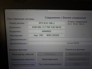

  11. andres052
    andres052 Участник форума
    7 июл 2011
    252
    a6 allroad 2.7 TDI
    20210310_102922[1].jpg Подскажите пожалуйста какое масло лить

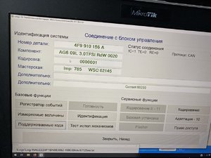

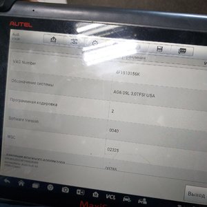

  15. EDX51
    EDX51 Новичок
    13 мар 2021
    2
    Мурманская обл.
    A6 C6 Allroad
    Добрый день,
    подскажите, тоже зелёнку лить?
    Что лучше вообще заливать.
    Масло меняли точно на 59000 судя по сервисной книжке, сейчас пробег 108000, на 104000 делал замену масла в ДВС, заодно через контрольную пробку проверили уровень масла, сказали чистенькое возможно недавно меняли.
    Еще такой вопрос, при зажатой педали тормоза при переключение в D и R появляется вибрация, с чем может быть связанно, масло может быть или куда-то рыть подскажете?

    EDX51 Новичок
    13 мар 2021
    2
    Мурманская обл.
    A6 C6 Allroad
    #7218 EDX51, 20 мар 2021
    Просто запутался, почитал тему везде написано что при прошивке 0020 лить жёлтую или я что то невкурил?
    Всё нашел, на них нет обновлений и по определению там зелёное масло.
    Спасибо )
