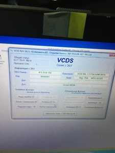

    Спасибо! Ездил в сервис, сказали прошивки под эту коробку новее 0040 нету. Тогда буду разбирать коробку, менять втулки и заливать синее. А можно артикул от ZF синее и желтое? если не сложно

    На ваш номер(8E1910156K)есть три прошивки: 0030,0040,0050
