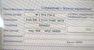

    Здравствуйте подскажите, что в 0070 лить? A6 C6 4.2 bat 2005
  4. АндрейР
    АндрейР Желаю чтобы все!
    19 апр 2004
    65.023
    A3\8P\2,0Т\Q
    Любое,лучше зелёное.

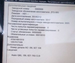

    Кто подскажет это прошивку меняли в 2014? Или можно узнать меняли КПП не залезая под машину?
  7. quattrosens
    quattrosens Старожил
    21 сен 2010
    17.156
    Франция
    Мехатроник меняли в 2014, всё остальное смотря бирку на АКПП
