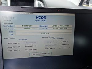

  15. Жека. К
    Жека. К Новичок
    29 июн 2020
    7
    Германия
    Приветствую всех, подскажите пожалуйста какое масло правильное для моей коробки?! Машина 2008 года апрель коробка KGX прошивка 0020 данные на картинке.
    На сервисе промыли коробку, какое масло было внутри неясно, залили зелёное. Переключаться стала плавнее, но неясно нужно ли обновлять прошивку или это уже для зелёного масло подходит.
  16. АндрейР
    АндрейР Желаю чтобы все!
    19 апр 2004
    65.023
    A3\8P\2,0Т\Q
    Есть прошивка 0050,т.е. под зелёное масло нужно прошивать.
  17. quattrosens
    quattrosens Старожил
    21 сен 2010
    17.156
    Франция
    Очень желательно обновить прошивку
  18. Жека. К
    Жека. К Новичок
    29 июн 2020
    7
    Германия
    Спасибо, а кто и где может это сделать, куда обратиться?
  19. АндрейР
    19 апр 2004
    65.023
    A3\8P\2,0Т\Q
    К оф.дилеру или к человеку имеющему ODIS Engineering.
    Жека. К нравится это.
  20. Жека. К
    Жека. К Новичок
    29 июн 2020
    7
    Германия
    На мой запрос официальный дилер ответил что версия 0020 на блоке 4F2910156T уже под зелёное масло. Вот и не пойму что делать.
