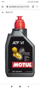

    Если есть утечки, та АКПП ремонтировать ИМХО надо, а не тратить попросту деньги на 10 литров масла меня его каждый раз .
    При выборе масла ATF для регионов с зимними температурами где часто бывает ниже 30 градусов специалисты рекомендуют выбирать масло с вязкостью при -40 не более 12000 – 13000. Разница в повышенной вязкости в 1-2 ед. при 100 градусах большого значение не имеет, т.к. нивелируется разницей температуры при работе АКПП в разных климатических условиях и стилях вождения (оптимальная температура 85-90 градусов). В странах Американского континента в настоящее время многие автомобилисты с коробками ZF переходят на масла соответствующие Dextron VI. На примере Total и Motul видно, что данные масла Dextron VI, только производители указали еще и соответствие для 6-ти ступенчатых коробок ZF. Список масел официальной имеющих соответствие Dextron VI есть в интернете.
    Цитата с oil-cluba по подбору масла для нашей АКПП
