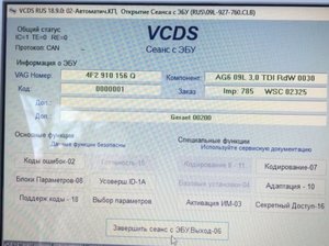

  20. Oskarsss
    Oskarsss Новичок
    24 янв 2019
    5
    Латвия
    Прочитал много информации, в итоге всё равно встал в ступор. Надо ли обновлять ПО коробки ? Какая самая новая под маю машину ?
    Машина Audi a6 c6 3.0 tdi Quattro 2010 года. По поводу масла однозначно буду заливать зелёное 8 от zf. Странно что 030 прошивка для последнего года машины в c6 кузове.
