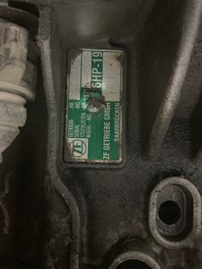

    Приветствую, подскажите пожалуйста какое масло в коробку лить, всю голову уже сломал себе, A6 C6 WIN WAUZZZ4F85N021332
  2. АндрейР
    АндрейР Желаю чтобы все!
    19 апр 2004
    66.211
    A3\8P\2,0Т\Q
    Что бы это сказать,нужно знать номер прошивки,как его узнать,написано в первом посте.

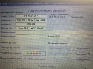

  4. Эдуард Патрашков
    20 авг 2019
    7
    Иркутская обл.
      877,6 КБ
      84
  5. АндрейР
    19 апр 2004
    66.211
    A3\8P\2,0Т\Q
    0070 последняя прошивка,т.е. масло зелёное.
