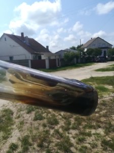

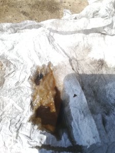

    Мужики, дайте кто совет по моей проблеме. Что с маслом? в 2006 году должно быть синее или зеленое, слил чуть для пробы, оказалось не зеленое ни разу. по моему желтое. Как такое может быть?

    Скорей всего было залито жёлтое...в чём вопрос то?...слили отработку,залили новое(зелёное)-всё.
