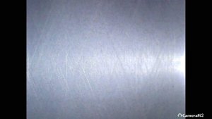

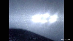

    А6 С6 10г CCEA 2.8
    Сорри. Не в тему. А скажите, господа эксперты, не гильзованный ли у меня мотор? Вроде не попадался мне на просторах инета такой хон на алюсиле.
    1. нет, совсем не похоже.
    2. На алюсиле хона нет, совсем, никакого.
    И как же диагноз то поставить?

    Гильзованный.

    Вот и не пойму, радоваться мне , или горевать((. Как там оно все сделано? По науке, или хз как? Компрессия до раскоксовки по 13, а в одном 13,5 типа (компрессометр зачуханый правда был). Поменяю клапан вкг (куплен) и трубки посмотрю. Может там косяк по течке масла?

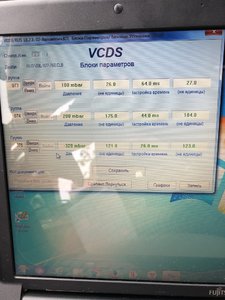

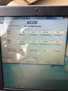

    71C32D25-F274-4189-AE4B-9BC9F8E117F1.jpeg 49EEB93D-53B5-4D17-9E4C-596C04DF6E32.jpeg 05EAB593-56D6-4497-8F7A-A2B1AAA7E194.jpeg Параметры

    Расскажите а как вы определили износ,и я два раза менял Масло ravenol 6hp,

    Если это действительно так (износ) - замена масла это просто выброшенные на ветер деньги.
    Тем более
    Не вижу смысла больше туда лазить
    Нормальное давление. Я много видел данных с А6-тых (интересно было какую-то статистику собрать), у всех такие цифры,у многих даже больше. И никаких проблем
    У меня есть данные с машины со 100 тыс .км. пробега,там тоже в некоторых группах -280 , - 300 бар.
    Так что все эти памятки типа "0-200 нормально, больше 300 - критично" и т.д. похоже полная ерунда
    Вот время наполнения да,великовато.
    сергей гонщик а тебя что беспокоит-то?

    Есть иногда пенки,один раз встала в аварию,но больше напрягает когда едеш ровно плавают обороты,и соответственно переключается с ударами,может дело не в коробке,и ещё задняя под нагрузкой вылетает,по коробке ошибок нет,по двигателю есть,ругается на смещение фаз,хотя цепи и натяжители стоят новые,
