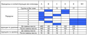

  8. Alex_z
    Alex_z Старожил
    13 июн 2008
    17.861
    Корея Северная
    A6 C7 2.0TFSI 2017
    Вот логика переключения передач,какое сцепление за какие передачи отвечает
    Андрик78 и Алексей М. нравится это.

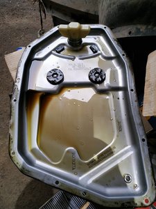

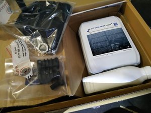

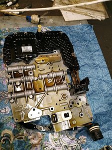

  11. m_studio
    m_studio Новичок
    6 дек 2010
    43
    Ивановская обл.
    А6 С6 10г CCEA 2.8

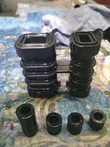

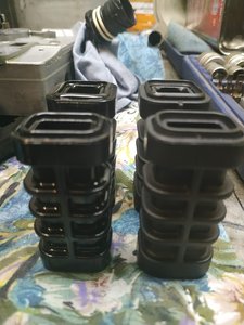

    Вчера поменял частично. Влезло 5.5л. Слилась жижа не горелая. Машина 10г, и масло уже меняли в 13г (на фильтре дата). В серв. книжке записи об этом нет (но примерно 70 тыс в 13 г было, по записям в серв. книге). Снимал мехатрон, заменил очки, трубки и колечки белые на разъеме. Резина не особо уставшая была, только кольцо на фильтре окаменело. Адаптацию скинул, стала больше дрыгаться. Ну, будем подождать)))
  12. Alex_z
    Alex_z Старожил
    13 июн 2008
    17.861
    Корея Северная
    A6 C7 2.0TFSI 2017
    А нет фото сравнения старых и новых резиновых цилиндров (или как они правильно называются,три коротких и один длинный) ?
  13. m_studio
    m_studio Новичок
    6 дек 2010
    43
    Ивановская обл.
    А6 С6 10г CCEA 2.8
    не, фото нет (не догадался). И вспомнил одну вещь - когда новые резинки эти вставлял, на последней понял, что их надо протолкнуть до упора (наставышем для маленькой трещетки), а то силы пружинки может не хватить (на длинной точно).
  14. Alex_z
    Alex_z Старожил
    13 июн 2008
    17.861
    Корея Северная
    A6 C7 2.0TFSI 2017
    Ну они тоже сильно отличались от новых? Или не особо?
  15. m_studio
    m_studio Новичок
    6 дек 2010
    43
    Ивановская обл.
    А6 С6 10г CCEA 2.8
    не отличались почти, по сему и проигнорил. И не задубели. Очки сами, это пластмассовый корпус (и нафиг бы не надо покупать), и четыре резинки уплотнительные, которые примялись, но тоже не задубели.

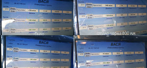

  16. m_studio
    m_studio Новичок
    6 дек 2010
    43
    Ивановская обл.
    А6 С6 10г CCEA 2.8
    Вот отчетик. Изменений в поведении особых не заметил через 800км (по началу несколько дней побрыкалась). Может рано еще. Поездок не делал, правда.
      294,5 КБ
      75
    Alex_z нравится это.
  17. Alex_z
    Alex_z Старожил
    13 июн 2008
    17.861
    Корея Северная
    A6 C7 2.0TFSI 2017
    как/в чём выражалось?
  18. Алексей М.
    Алексей М. Живу я здесь
    22 дек 2004
    3.649
    Латвия
    A6 C6 2.7TDI BPP Quattro
    Ну как, при переключениях коробка пинается пока не адаптируется к стилю вождения.
  19. m_studio
    m_studio Новичок
    6 дек 2010
    43
    Ивановская обл.
    А6 С6 10г CCEA 2.8
    вниз накатом, как на ручной коробке, мотором тормозила, явно не как обычно. Ну и вверх на всех переключениях чувствовалось. И теперь бы уровень еще проверить. Когда менял, остудил только до 42х градусов. Пока завел, поднял, пробку открутил, заливал.. хз сколько градусов уже стало?
