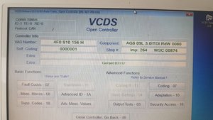

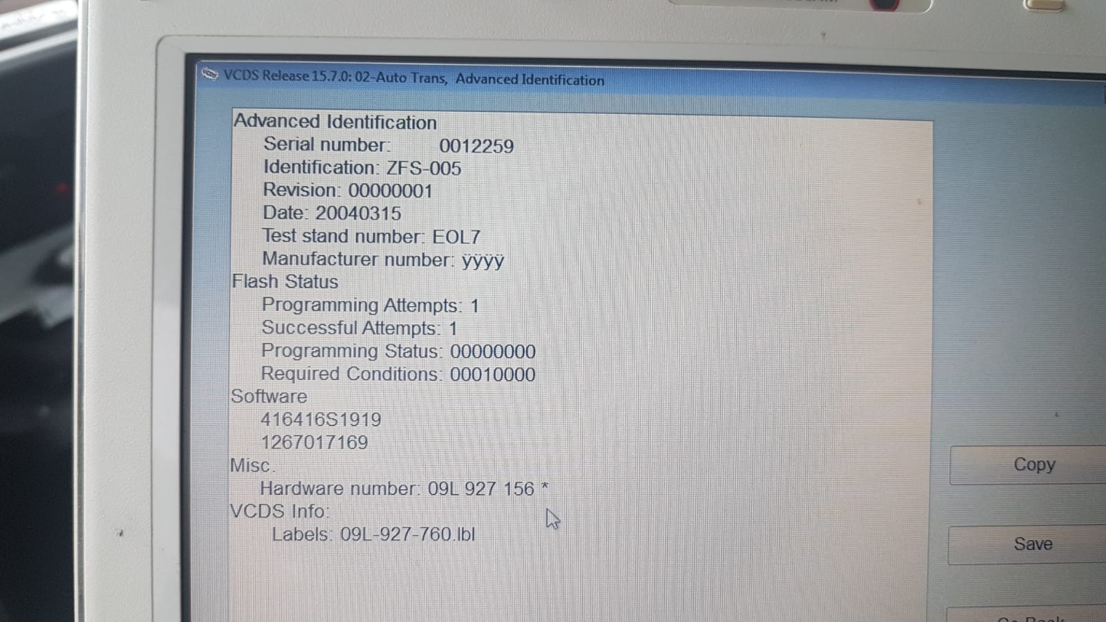

    a6/c6 3.0tdi 2005
    Привет, машина 2004/март. Никода не прошивалось как видно по фото. Ести прошивки для этой версий, я уже менял 3 раза, и всегда лил жёлтое от shell atf m-1375.4 .

    На фото видно что блок прошивался один раз ,успешно один раз ...
    Последняя версия на этот номер 110 .

    А почему не изменилась дата , когда прошивал ECU двигателя в 2015, дата изменилась.

    Должна была поменяться и в моторном .

    В двигателе изменилась дата, там 14/08/2015, а в коробке нет , как видно по фото там 15/03/2004.

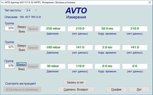

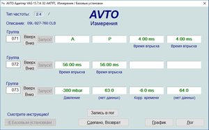

    Вот вот, у меня все цифры тоже в "минусе"
    Что сие означает? Есль небольшой не то чтобы пинок, а как бы подхват при переключении на 2-ю

    Вот цифры до замены.
    И до замены пиналась ощутимее. не страшно, но чувствительнее.
    После замены сбрасывал значения.
