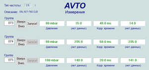

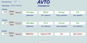

  8. yyarustikk
    yyarustikk Живу я здесь
    11 апр 2010
    1.324
    A6C5-A38P-Allroad 3.2
    Подскажите по моим показаниям. Все плохо?
    И с часами. Пробег 195.
  9. Alex_z
    Alex_z Старожил
    13 июн 2008
    17.861
    Корея Северная
    A6 C7 2.0TFSI 2017
    Ну вроде время наполения пакетов уже большое
    А есть какие-то жалобы ?

  10. yyarustikk
    11 апр 2010
    1.324
    Бывают удары, когда резко давишь и коробка скидывает на несколько передач вниз.
