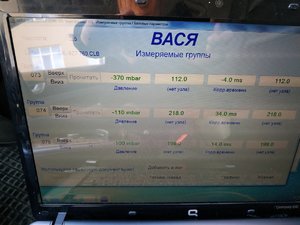

    У меня вот такая картина (пробег 150 000). Полезу скоро масло менять (набор ЗФ куплю). По городу не брыкается, на трассе при обгонах пинает (ну не мощно) с 6 на 5 и 4 (и не всегда). По циферкам, че скажете? спс.

    Насколько я понял из читания всяких тем про АКПП на разных форумах, время наполнения пакета 34мс - это уже не очень хорошо. По остальным цифрам вроде не критично

    ну да. поищу сам. И вот по этой бумажке у меня, как раз тоже 34)))
    уменьшилось значение у него

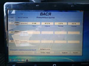

    Кто знает,в 109 группе измерений стоит число и подписано "часы" - это что за часы ? Не время работы коробки случайно?
    У кого какие там цифры,гляньте при случае

    3789 : 150т (мои) = 25 км\ч ))))))))) ХЗ, че это за время)))
    Уважаемый Melkon&Ratkov, Мы в правильную сторону думаем с Alex_z?
