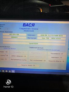

    Здравствуйте.Подскажите пожалуйста, ауди а6 с6 3.2 2007(2008 модельный) год, дорестайлинг. Хочу заменить масло в акпп(6hp19) прошивка 0010, а на данный момент масло жёлтое. Какое лить, и нужно ли что то перепрошивать по акпп? АКПП KGY.

    Любое,т.к. прошивок нет.
