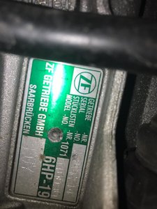

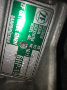

  1. Максим190
    Максим190 Участник форума
    14 ноя 2018
    138
    Audi a6 c6 quattro 3.2 fsi
    ничего не менялось 100%
  2. Alex_z
    Alex_z Старожил
    13 июн 2008
    17.861
    Корея Северная
    A6 C7 2.0TFSI 2017
    Есть что-то такое,да
    Сине-зеленое какое-то
  3. Alеx
    Alеx Участник форума
    18 май 2014
    157
    A6 C6 2.7 TDi Quattro 2006
    Ну тогда имея два "нерушимых" факта (в том числе и TPI) приходим к логическому заключению - цвет на фото - синий!! :umnik:
  4. Alеx
    18 май 2014
    157
    Мы все теперь можем использовать этот цвет в качестве ЭТАЛОННОГО :lol:

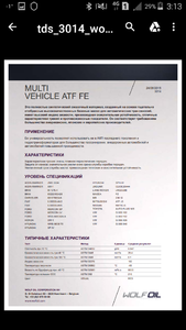

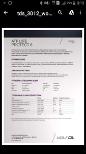

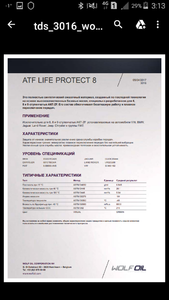

    Как я понял и как подсказали, масло могу себе залить любое. Есть вариант взять за спасибо масло Wolf, любое из трёх вариантов. Мужики, кто понимает в цифрах, какое для наших коробок лучше? Или даже какое больше мне подойдёт? С учётом, что в коробке "синее" и обновлений прошивки нет. По работе коробки наблюдается плавание оборотов, на холодную при езде в натяг, в диапазоне от 1200 до 2000 об/мин. Стрелка "бегает" на 100-150 об/мин. В остальном всё нормально.

    Я сей час на 6-м езжу, все очень хорошо
    Менял в 2 этапа
    https://www.drive2.ru/l/477155886813413668/
    https://www.drive2.ru/l/486437963975098742/

    Судя по серийному номеру коробки, всё сходится - масло голубое. Мда, повезло тебе с машиной. Береги её......
