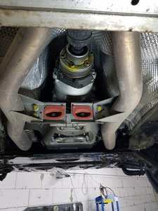

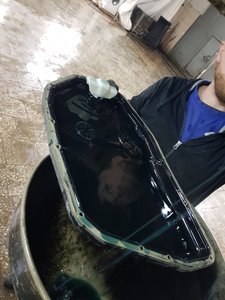

    20181120_105035.jpg 20181116_202725.jpg 20181116_202714.jpg Всем привет. Прочитав 300 с лишним страниц,пришёл к выводу, что у меня изначально залито "синее" масло и обновлений прошивки, на мою коробку, нет. Соответственно можно сделать несколько раз частичную замену маслом zf6, либо сразу полную маслом zf8. Подскажите, пожалуйста, я всё правильно понял?
    P.S. масло в коробке 100% не менялось.
  12. АндрейР
    АндрейР Желаю чтобы все!
    19 апр 2004
    66.220
    A3\8P\2,0Т\Q
    Да,всё правильно.

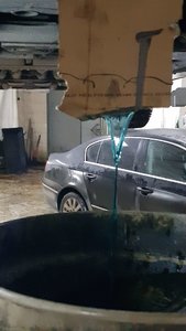

    сегодня поменял, масло, оно оказалось все же зелёным а не желтым и очень чистым, влезло всего 4.5 литров, адаптация не потребовалась работает отлично. всем спасибо за информацию.

    Нифига себе какое чистое
    А какой год-то у машины ?

    А зелёное пошло с марта 2008,да и не может быть таким(как на фото)масло при пробеге 10+т.км.
  18. Максим190
    Максим190 Участник форума
    14 ноя 2018
    138
    Audi a6 c6 quattro 3.2 fsi
    ч
    что значит не может, я лично присутствовал, защита снимались первый раз. модельный год 2008
