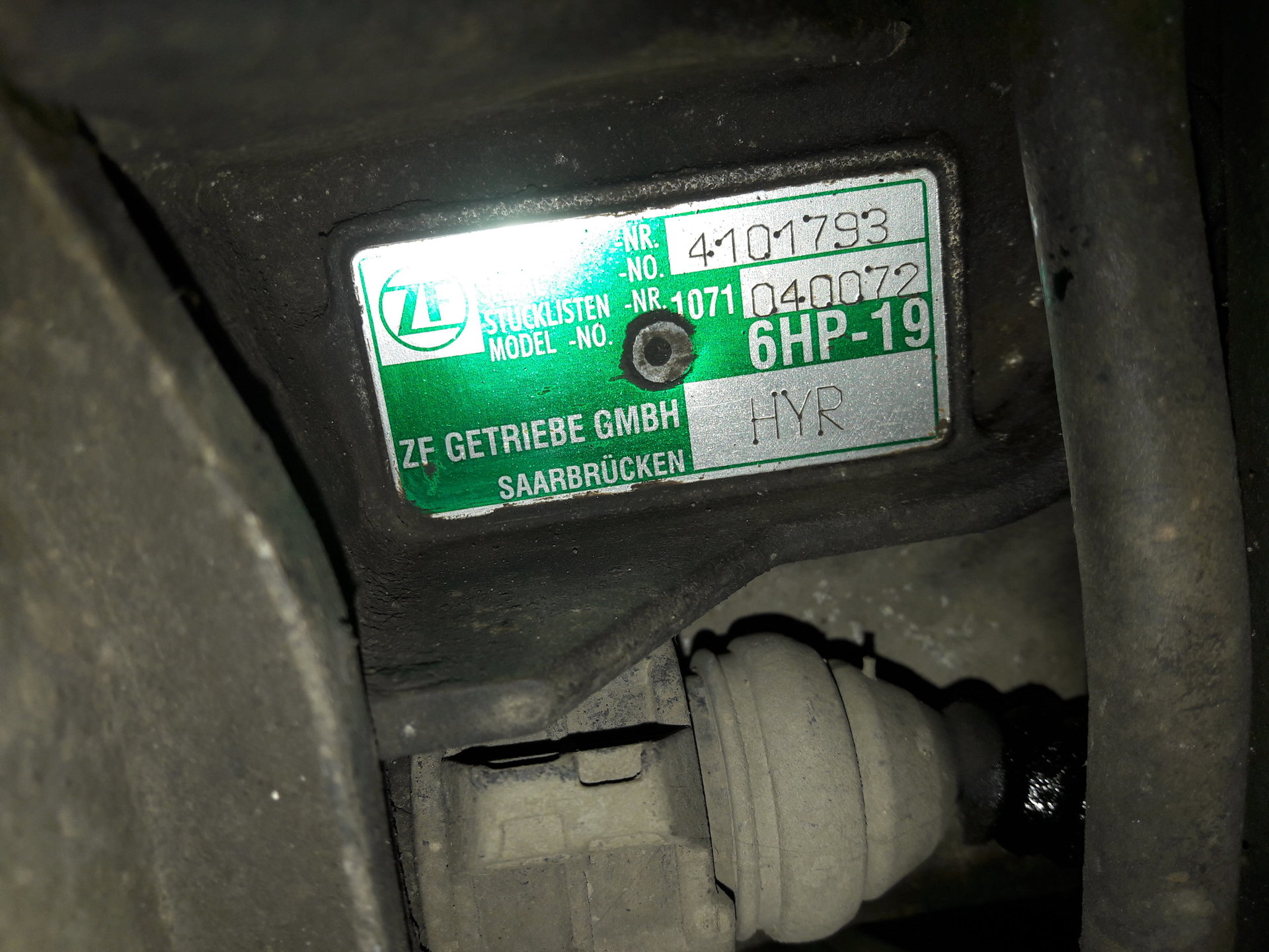

    20180828_133950.jpg Парни, какое масло брать для частичной замены? WAUZZZ4F36N101235
  5. WOIG
    WOIG Завсегдатай
    20 ноя 2014
    620
    A6/C6/3.0Q/BBJ/HFM
    Амир1993 нравится это.
  6. Амир1993
    Амир1993 Bad e-mail
    1 июн 2011
    18
    Раз уж паришь,ответь ещё на пару вопросов)) в Казани коробошников нормальных не знаю,посоветоваться не с кем))
    при частичной замене сколько литров надо взять?
    Меняется ли фильтр при такой замене?
    И какие ещё расходники закупить?
  7. WOIG
    WOIG Завсегдатай
    20 ноя 2014
    620
    A6/C6/3.0Q/BBJ/HFM
    http://www.audi-club.ru/threads/zamena-masla-v-akpp.207801/page-195#post-10243170
