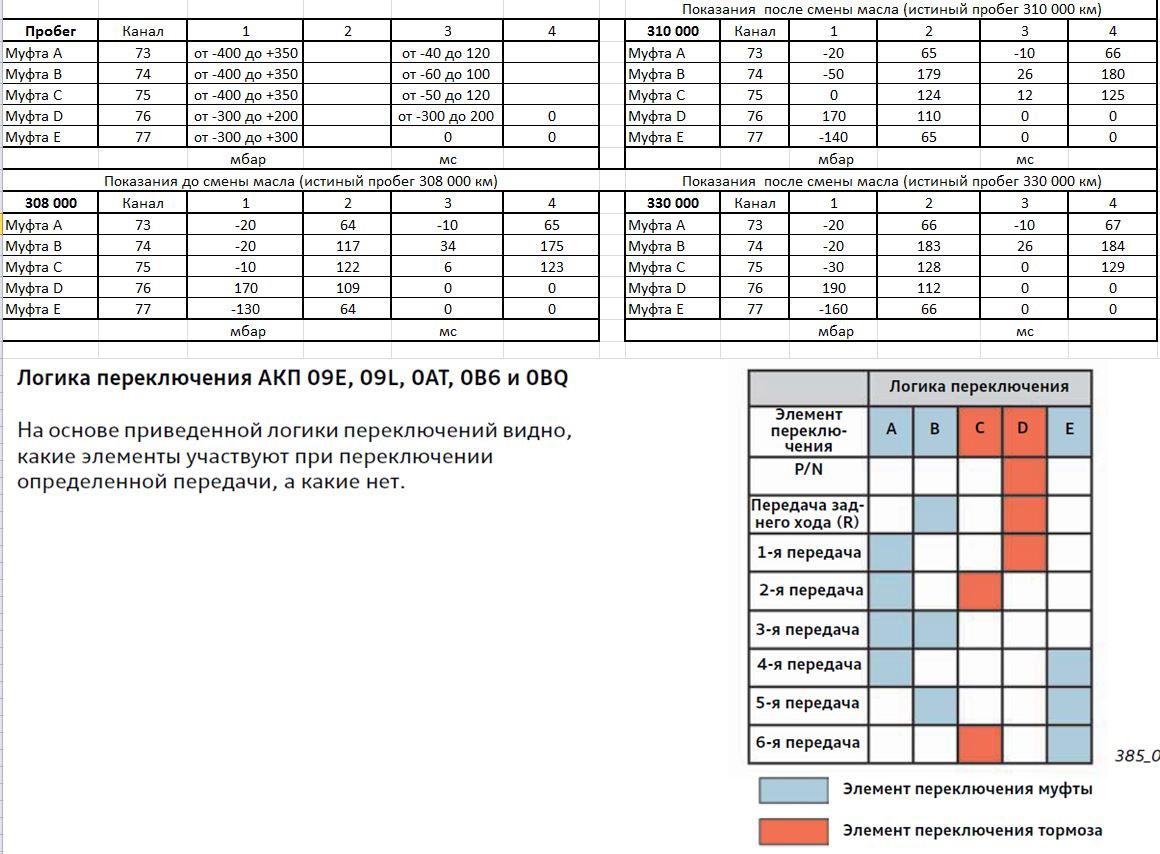

    Посмотри в 70-х группах. У меня тоже немного пиналась после замены масла и показания в паре окошен стремились к пороговому значению. А вот после отпуска (поездка в 5.5 т.км) пинки пропали вообще и показания "отошли" от пороговых, хоть и не на много, порядка 40 мбар.

    В 70х какого блока? Акпп то там есть по моему только 71 положение селектора.

    73-76 группы АКПП- коррекции по давлениям в пакетах и время наполнения

    При каких условиях смотреть? Подключить шнур и ехать?

    Не. Просто с включенным зажиганием.
    Сегодня после 20 000 еще раз глянул показания адаптаций на пробеге 330 т км..
