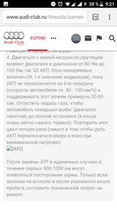

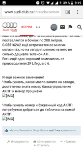

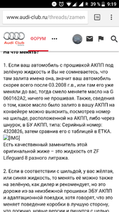

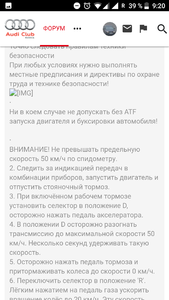

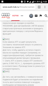

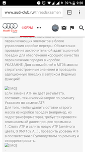

    Андрей, в первом посте не видно практически ни одной картинки :(
    Можно ли как-то их восстановить? Или это только мне одному не видно?)

  4. АндрейР
    АндрейР Желаю чтобы все!
    19 апр 2004
    64.254
    A3\8P\2,0Т\Q
    Это не мой раздел,я написал Василию(VasilbV)-он попробует.
