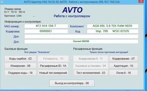

    Вот у тебя номер блока другой,а прошивка 020
    У меня тоже прошивка 020, а блок не такой (прикладываю фото)
    Вот если сравнить эти прошивки,это одно и тоже будет или разные ?
    Ну чтобы сравнить,надо сначала где-то достать эти файлы. Тут никто не выкладывает (хотя уверен - у кого надо,они есть)
    Ну вот в этом смысла точно нет, понятно что они разные будут
    Посмотри,если не сложно
    У тебя ВАГ-кома разве нет? Зайти в блок АКПП и заскринить,там вся инфа написана (пример на фото ниже)

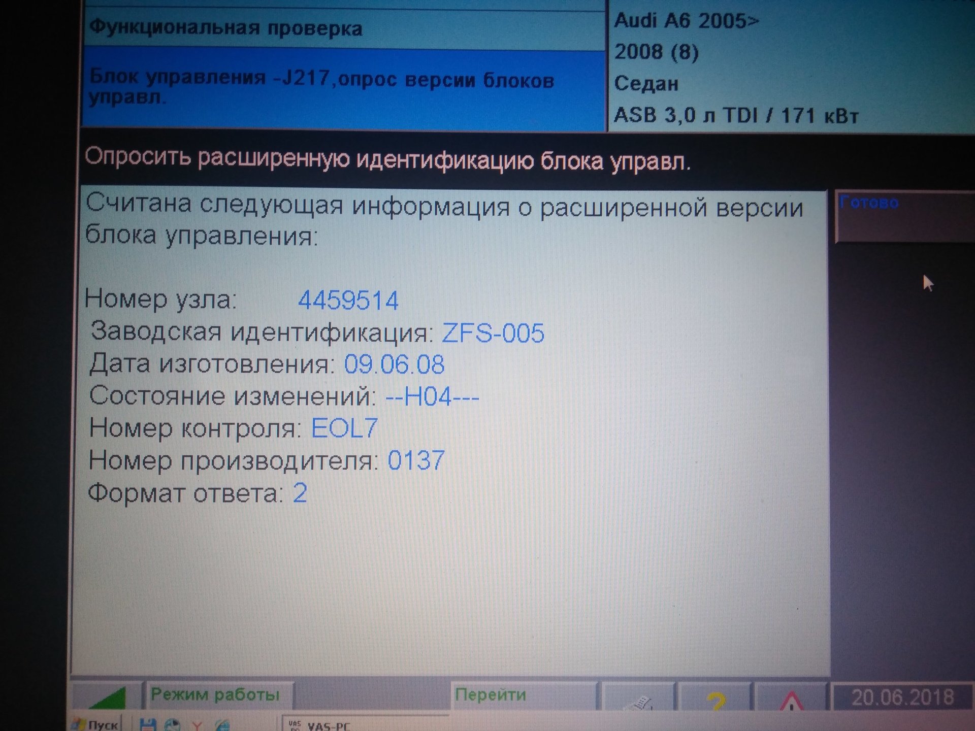

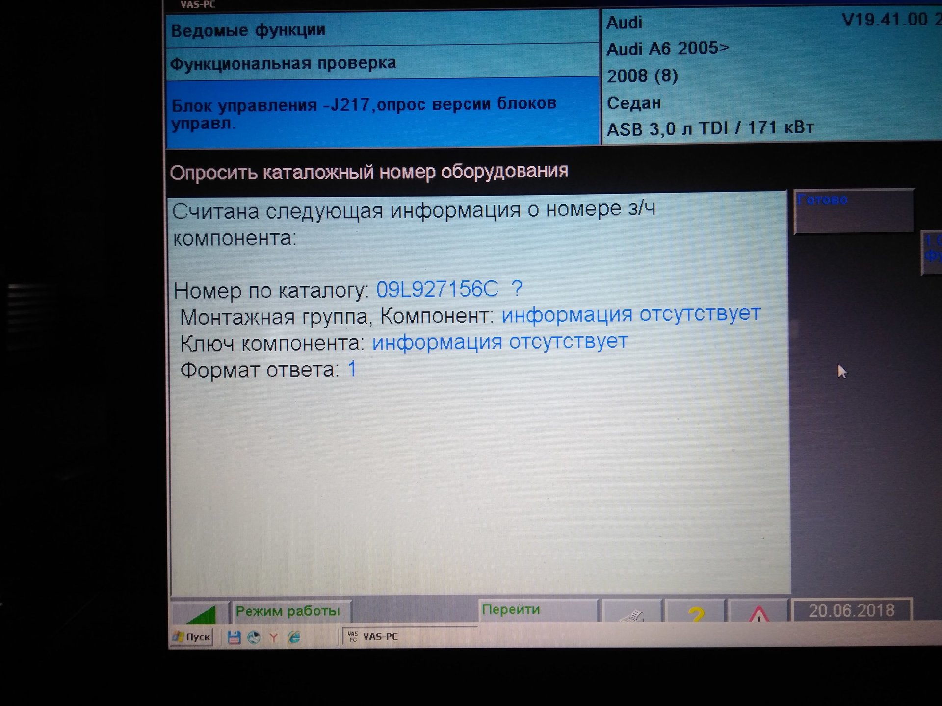

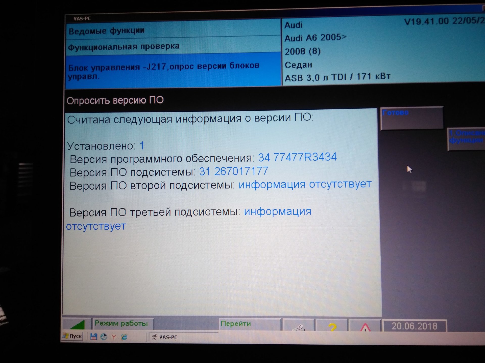

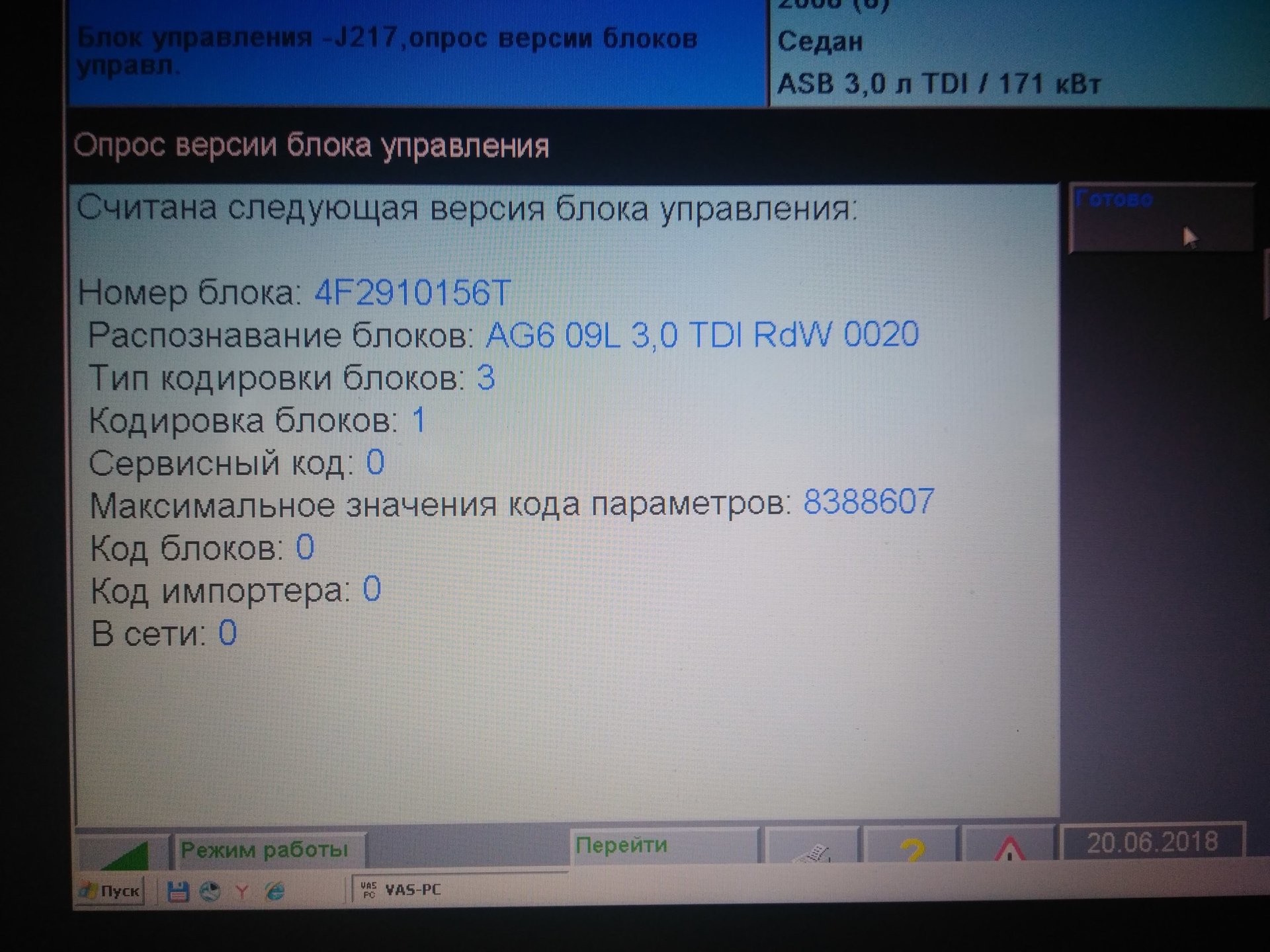

  15. Тубабу
    Тубабу Живу я здесь
    8 ноя 2012
    3.581
    ноги
    Не сложно но что оно тебе дает, не пойму. Скрины не делал, разные компы и неохота перекидывать, потому фото извини за качество.
