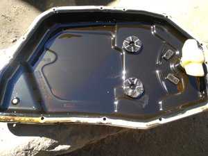

    20180618_072850.jpg Привет всем !
    Кто знвет какое масло в акпп надо лить ? Аналоги к примеру
    Ауди а6 с6 аллроад 2007 год акпп
    Код коробки KHC
    Вин wauzzz4f08n019952

    а в этой теме не обсуждается разве этот вопрос? вообще сейчас на каждой банке нормальной жижи для акпп пишут для каких авто она подходит..........
