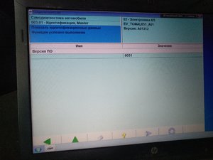

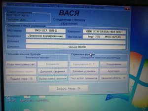

    Номер прошивки нужен.(предпоследняя картинка в посте № 1)

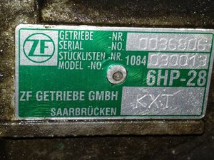

    Андрей, прикрепляю номер прошивки. Получается нужно лить зеленое 8hp, планирую использовать комплект от ZF: 1084298013 (8700 255)
    Что скажете?
  7. Melkon&Ratkov
    25 фев 2014
    8.776
    Это коробка 0B6 американка . Там без вариантов 8-ка зеленая . По ПО есть обновление устраняющее проблемы толчков и переключений .
  8. 1345
    1345 Новичок
    3 ноя 2012
    70
    А4/B8
    Спасибо за ответ. Что скажете по поводу выбора ремкомплекта: ZF: 1084298013 (8700 255) ?
  9. Melkon&Ratkov
    25 фев 2014
    8.776
    А что я сказать должен ? Для двойной частичной замены к этому комплекту надо еще 2 литра масла - вот все что можно сказать .
    1084298013 - для 6HP28

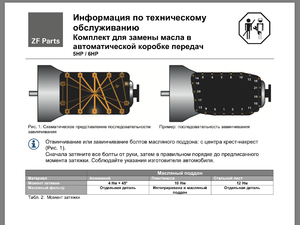

    Доброго времени суток соклубники,подскажите пожалуйста какой момент затяжки болтов поддона и последовательность соответственно?
    И еще прокладка 09L 321 371 A идет на 13 болтов или больше?
