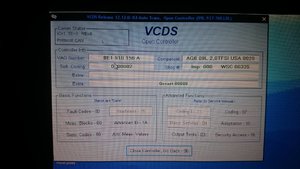

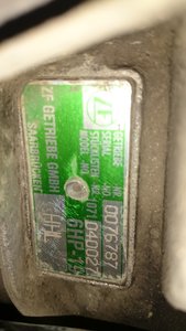

    помогите выбрать масло для АКПП для частичной замены,
    пробег на данный момент 186000, масло скорее всего не менялось до меня, прошивка 0020, автомобиль по вину 12.2004 выпуск, коробас HHL америкос
    почему никак не решусь какое взять — при частичной замене масла, допустим залито желтое-при замене на зеленое — обязательно ли перешивать на версию прошивки выше 0050?или ничего страшного не будет?я сегодня вычитал, что прошивки от 0050 и выше — адаптированы для зеленого масла
    если оставлю 0020 и залью зеленое-не во вред коробке будет?и ведь сброса адаптации не могу сделать-как в таком случае набирать адаптации?
    или не мудрить с зеленым-залить желтое?..
    и вообще-не опасно ли на таком пробеге менять впервые масло?а то повымывает все и коробка упадет))

    я бы так и сделал
    зачем себе жизнь усложнять?
    а ты вообще уверен,что у тебя пробег 186 ?
    ну а чтобы не "повымывало",меняют не целиком,а частично

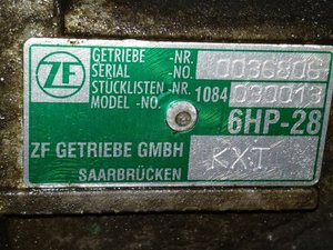

    Доброго времени, прошу помочь с подбором масла.
    Машина:
    Audi A4 B8 - 2008 г.в.
    Вин: WAUSF78KX9N025099
    Американец, стоит коробка: 6hp28af (KXT)
    Пробег: 93 000 км.
    Планирую залить зеленое 8hp.
    Комплект от ZF: 1084298013 (8700 255)
    Прошу подтвердить или опровергнуть мой выбор. Заранее спасибо, без Вашей помощи не разберусь.
  19. АндрейР
    АндрейР Желаю чтобы все!
    19 апр 2004
    65.106
    A3\8P\2,0Т\Q
    Пост номер 1 перечитайте ещё раз,особенно его окончание.
