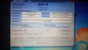

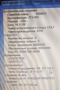

    Подскажите. авто 2008 года 3.0 tdi.рестайлинг. серийный номер коробки 4498650 прошивка я так понимаю 20 стоит, если правильно я понимаю, как "говорит" "вася" в пункте дополнительно на стартовой странице настройки коробки передач.

  2. Alex_z
    Alex_z Старожил
    13 июн 2008
    17.845
    Корея Северная
    A6 C7 2.0TFSI 2018
    Прошивка у тебя 30-я

    в строке компонент в конце

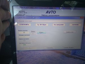

    #6140 ANDRY31, 10 окт 2017
    Уважаемые форумчане! Вопрос к людям знающим...Поменял масло в коробке...частично конечно но за 1500 км влил 11 литров...сейчас наблюдаются толчки и задумчивость ....писал выше об этом...посоветовали сбросить адаптацию...моим шнурком вроде не получается...но вот сегодня пронаблюдал такую картинку...
