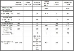

    масла

    Да вообще-то зелёное имеет вязкость при 100 градусах меньше,но индекс вязкости у жёлтого выше,что лучше?Не знаю как это скажется на работе АККП(думаю что ни как,не заметно),но новые прошивки совместно с новым маслом стараются устранить "косяки",которые были в 6НР изначально,мелкие конечно.

    По зеленому цифры верные, а вот по желтому нет; они гораздо ближе к зеленому

    Ну хз,я искал(наверное плохо),не нашёл достоверных данных.Одно точно,что у меня(АККП) при определённой температуре есть ударчик при переключении с Р на D.На "горячую","холодную"-нет.Точно завязано на вязкость.

    Озвучишь ?
    И какой источник,если не секрет?
    зы.. эта табличка с Ойл-клуба

    Получается,вообще разницы нет между желтым и зеленым по вязкости?
    Странно
    Много где читал,что "желтое гораздо гуще"
  16. sonic_a4
    sonic_a4 Живу я здесь
    25 авг 2013
    4.491
    A6/C6 3.2Q 05г.
    Цифры похожи на 6HP))
