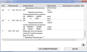

    с чего взял,что желтое ? Судя по инфе из певрого поста твой номер уже должен быть с зеленым (как и у меня)
    зы... Вообще кто-нибудь может объяснить, откуда взялась информация про номера коробок и цвета масел из первого поста?
    Это какой-то ТПИ от ВАГ-а, которому можно доверять на 100 % ? Или что это?
    Я уже весь интернет перелопатил в течении нескольких месяцев, на данную тему с нашего форума даже на зарубежных сайтах люди ссылки дают и читают её. И везде друг другу пишут про эти номера коробок на зеленых табличках.
    А откуда это вообще взялось?
    И как может быть,что коробка по номеру с зеленым маслом, а прошивка якобы под желтое? Это же не автоваз все-таки,а немцы. Или им там тоже пофиг чё лить на заводе и как прошивать ? Как-то не верится

    ЕТКА

    Получается, что если серийник моей коробки ни в один диапазон цифр из картинки выше не попадает, значит изначально шло зеленое?
    Желтое думаю, так как старый хозяин сказал, что менял масло на желтое.

    Так вот Андрей ты можешь как-нибудь объяснить,почему у меня номер коробки 4453328 (и судя по ЭТКЕ с завода зеленое масло), а прошивка 020, которая якобы под желтое? И такая ситуация у всех именно на дорестайле 2008 года на дизеле ?
    Получается,на заводе произошел какой-то массовый косяк и всем налили не то масло или не ту прошивку поставили?
    И при этом эти машины как-то 10 уже уже проездили без проблем ?

    Не возьмусь утверждать,но думаю с датами и номерами какой то "косяк",а масло на заводе залили то,что нужно,т.е. в Твоём случае это жёлтое(по этому машина и работает нормально...жёлтое масло на прошивке для жёлтого масла)
