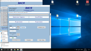

    для сброса адаптаций логин не нужен же
  9. Rame93
    Rame93 Новичок
    14 сен 2017
    5
    Беларусь

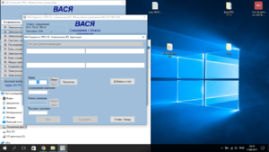

    Эту информацию только находил! когда захожу в канал 01, поля для ввода значений - серые(нельзя ничего вводить), кнопка тест тоже недоступна, когда нажимаю прочитать канал 01 - Ошибка: не доступно (поэтому искал логин, думал, что серые поля разблокируются после его ввода)
    можете что-нибудь подсказать?
    _________________________________________________

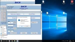

    Заходим в контроллер АКПП, и для начала в Измерения, в группах 73-77 смотрим текущие значения по адаптации. Сохраняем.
    [Адаптация - 10] -> Канал 01
    Вводим значение 0, затем нажимаем Тест, потом Сохранить,
    соглашаемся (Yes) и в конце Сделано, Возврат.
    Смотрим в 73-77 группы. Там должны быть нули.
    Выполняем адаптационную поездку.
    В 73-77 группах начинают появляться значения.

    02-10-00-Читать-Тест-Сохранить.
  11. Rame93
    Rame93 Новичок
    14 сен 2017
    5
    Беларусь
    после операции Канал 00-Читать- кнопка Тест недоступна
  12. АндрейР
    АндрейР Желаю чтобы все!
    19 апр 2004
    65.072
    A3\8P\2,0Т\Q
    Значит
    Значит просто сохранить.
