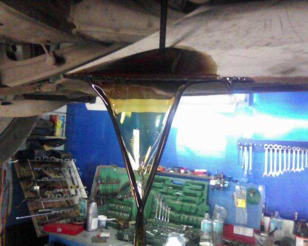

    Поменял вчера масло в АКПП (комплект ЗФ8 ), фильтр
    Слилось 4,2 литра масла. Подумали, что много не хватает, но залилось почему-то 4,5 литра . Как так ? Вроде все пишут,что снятием поддона сливается 6-6,5 литров ? :shock:
    Масло вроде не сильно грязное было
    В результате теперь стал чувствовать,как переключаются передачи (3-4, 4-5, 5-6) , раньше вообще не замечал.
    А если выставить ручной режим и лепестками переключаться с 1 на 2 и обратно, то с 1 на 2 тоже стало сильней чувствоваться, а со 2 на 1 вообще толчек появился
    Вобщем,эмоции такие у меня:
    Видимо не зря все же пишут - не надо менять масло в старой коробке
    BENDERBRAU нравится это.

    Ну с завода должно быть зеленое (по вину и по номеру АКПП). Если конечно никто его не менял (а мне почему-то кажется,что так и есть).
    Да и на вид оно скорее было зеленое,чем желтое ( хотя это может мне просто очень хотелось так думать) :shock:
