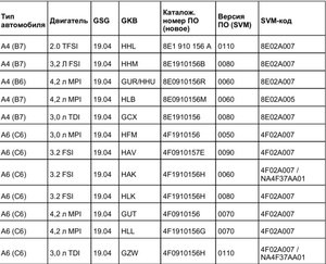

    Андрей я хочу поменять сразу,без всяких слил/залил проехал.Вот глянь какая сейчас прошивка,как узнать есть на мою другая или нет?
    Контроллер 02: АКПП Описания: 09L-927-760.clb
    Номер детали SW: 4F2 910 156 E HW: 09L 927 156 C
    Компонент:: AG6 09L 2.7 TDI 120 0010
    Ревизия: --H01--- Номер лицензии: 4285856
    Кодировка: 0000001
    Код сервиса:: WSC 02325 785 00200
    VCID: 2757ECEC965BBA063C-8072
  12. АндрейР
    АндрейР Желаю чтобы все!
    19 апр 2004
    65.072
    A3\8P\2,0Т\Q
    Прошивка 0010 единственная,т.е. лей любое масло,других прошивок нет и не будет.Если Ты будешь менять сразу(аппаратом)покупай ещё масла,нужно около 13-15 литров.

    1. Обновить ПО в блоке управления КП до актуальной версии..если нет обновлений,значит установленная прошивка актуальна,да и ЕТКА не предлагает ничего кроме зелёного.
  17. Sergey4
    Sergey4 Живу я здесь
    14 окт 2012
    4.498
    2.7тди
    1. Обновить ПО в блоке управления КП до актуальной версии (см. таблицу по ссылке для оригинальных деталей)
    А что за таблица там такая?Не в курсе?
  18. АндрейР
    19 апр 2004
    65.072
    A3\8P\2,0Т\Q
    Таблица с указанием автомобиля,двигателя,прошивки и т.д.
