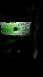

    Здравствуйте. Купил неделю назад А6 доволен как слон... был))) теперь настали суровые будни. Хочу поменять масло в коробасе. Машин 2004 гв, 2005 мг (октябрь), пробег 255 тык. Кватро 3.2.

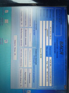

    Инфа из васи по коробке
    Part No SW: 4F0 910 157 E
    HW: 09L 927 156
    Компонент: AG6 09L 3.2 FSI RdW 0060
    Ревизия: 00000001
    Серийный номер: 0007827
    Я так понимаю, что масло с завода желтое? Но судя по версии ПО коробас шили и можно лить зеленое? Подтвердите пожалуйста кто понимает.
    И как узнать есть ли обновления на коробку? Всем спасибо!

    Последняя прошивка на твой блок 0090 (если моя табличка на компе не врет)
    зы... проверить, "шили ли коробас" можно Ваг-комом. Забыл правда,куда нажимать,там на какую-то кнопку нажимаешь,и появляется окно с данными, и есть строка "количество упешных попыток изменения данных" или что-то в этом роде. Если там будет стоять "0", то не шили

    ваг-комом не прошьешь
    да и нужно ли? залей желтого и не парься
