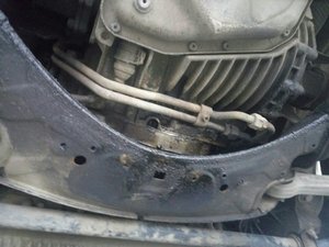

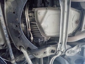

  19. Grubdog
    Grubdog Новичок
    16 июл 2017
    8
    Audi A6 C6 quatrro 3.2 fsi
    Друзья, обнаружил вот такой сюрприз при замене масла.
    AUDI a6 c6 fsi 3.2 quattro, новичок еще на немце, машина четвертая, всегда были японцы.
    Подскажите пожалуйста, куда копать, чего ждать или хуже, боятся...
  20. АндрейР
    АндрейР Желаю чтобы все!
    19 апр 2004
    65.072
    A3\8P\2,0Т\Q
    Скорей всего менять задний сальник КВ.
