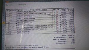

    Сделал заказ , поменяю масло везде , вроде правильно все . не дешевое ТО получается , с работой тысяч 45 наверное .

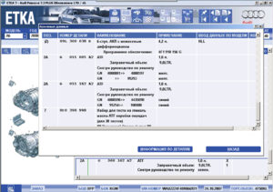

    Там такую картинку кто-то выложил:
    Это из ЕТКА картинка ведь?
    Вот там тоже указано,что до номера 4435890 масло было Blau (т.е. Синее ). А что было после номера 4435890, у кого есть ЕТКА,посмотрите пжлст.

    Да, прикладываю вариант на русском. Актуальный вариант в списке - зелёное, похоже на то.
