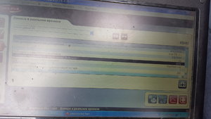

    Доброго, господа!
    Подскажите по скрину с "Васи" какого масла стоит ожидать в недрах сей коробки.
    Пробег 300 000. Собираюсь первый раз сменить..
    или уже поздно пить боржоми? (на коробас нареканий лично у меня по ощущениям нет).

    Ну если машина 2006 года и масло не разу не менялось,то жёлтое.

    При таком пробеге если не менялось ни разу можно нарваться на неприятности, особенно если попытаться сделать "полную" замену.
    Я думаю большинство адекватных мотористов скажут ездий до капремонта и не парься.

    По истории обслуживания - не менялось ни разу.
    Ладно..как нить хотя бы цвет гляну..мутное или светлое...
    Интересно сколько еще протянет оная таким образом.

    Какой цвет после такого пробега....не тешь себя надеждой,цвет будет чёрный.

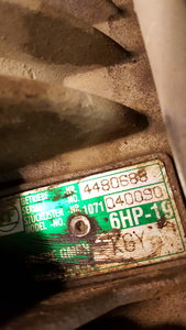

    Всем привет , Проштудировав данную тему , пришел к след. выводу , поправьте если вдруг что то не правильно . Авто А6С6 3,2 2008г.вин WAUZZZ4F98N184009 ,пробег 124 000. Судя по номеру на табличке должно быть зеленое масло , но в коробке оказалось желтое и прошивка 010 ,если я правильно посмотрел ,то же под желтое масло , Сейчас у меня два пути либо поменять прошивку и залить зеленое либо не трогать прошивку и залить желтое .

    Прошивки нет,т.е. можно лить и жёлтое и зелёное.

    АндрейР , Спасибо за ответ ,правильно я понял что можно спокойно залить зелёную под номером G 060162A2 и к дилеру менять прошивку не надо ?,как так прошивки нет ?)
