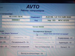

  18. Alex_z
    Alex_z Старожил
    13 июн 2008
    17.845
    Корея Северная
    A6 C7 2.0TFSI 2018
    кто может написать номер последней прошивки для моей АКПП (под зеленое масло) ? номер блока: 4F2910156T
    (кто-то в личке мне уже писал, но не могу найти,потерялось куда-то :shock:)
    вроде бы 050, но точно не помню
  19. melkon
    melkon Суровый диагност
    21 сен 2005
    27.089
    Touareg CR 3.0TDI
    Да последняя 050
    Alex_z нравится это.

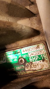

  20. Andreys99
    Andreys99 Новичок
    26 июн 2015
    7
    Всем привет , может быть такое , машина 2008 года , по табличке вроде как зеленое масло должно быть, когда проверили там желтое почти прозрачное .
